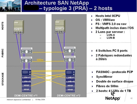

Je me souviens qu’en juin 2004, lorsque je déployais mon premier VMware sur une baie NetApp (cf. slide vintage ci-dessous retrouvé dans mes archives), un FAS940 MetroCluster en SAN FC (hé oui, déjà … NetApp supporte le SAN et le MetroCluster depuis 10 ans), tout n’était pas trivial et automatique… Le multipath s’emmêlait parfois un peu les pinceaux pour prendre le chemin le plus optimisé de l’ESX à la LUN (beaucoup de PARTNER_FCP_MISMATCH pour ceux qui connaissent…), la configuration de l’ESX et du NetApp se faisaient séparément, chacun dans son coin, il ne fallait pas oublier une best practice… Il fallait aussi un petit script pour procéder au snapshot à chaud des datastores… C’était loin d’être parfaitement intégré, mais cela fonctionnait déjà très bien !

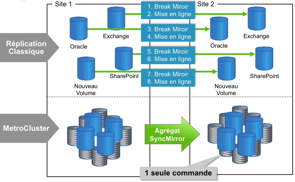

MetroCluster et vSphere5 se complètent aujourd’hui parfaitement l’un l’autre pour d’une part la haute disponibilité de l’ensemble de la solution (qui peut être de type FlexPod), et d’autre part la continuité de service en cas de perte d’un des deux sites.
  • Je rappelle que le MetroCluster apporte une triple protection dans la même solution : contre les pannes physiques (tous les composants sont redondants, et répartis sur deux sites), les incidents logiques (toute la protection basée sur les snapshots/SnapManager est disponible), et les désastres de site (avec bascule de tout le service en une seule commande et possibilités de bascule automatique – détaillées dans ce billet récent). Les meilleures pratiques viennent d’être remises à jour en juin 2012 avec les dernières nouveautés de DataONTAP 8 .1.1 (par exemple le FlashPool), dans le TR3548 – Best Practices for MetroCluster Design and Implementation. Un soin extrême a été pris chez NetApp pour éviter à tous prix la problématique de split-brain (si chaque moitié du géo-cluster travaillait en parallèle sur les mêmes donnée, ce serait une catastrophe concernant l'intégrité de celles-ci).

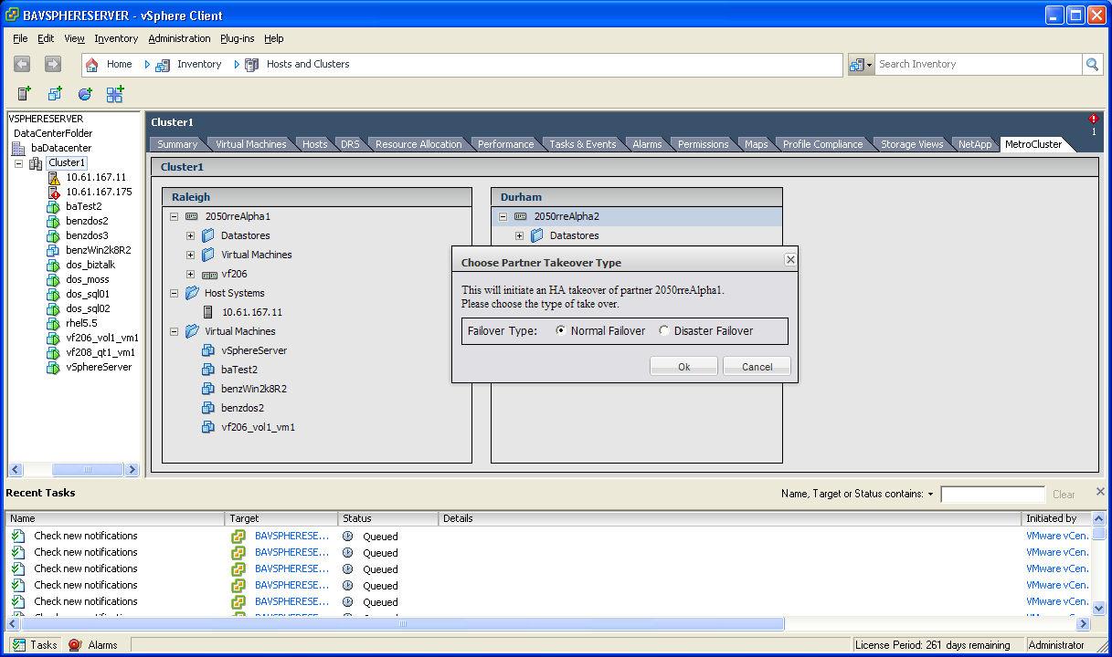

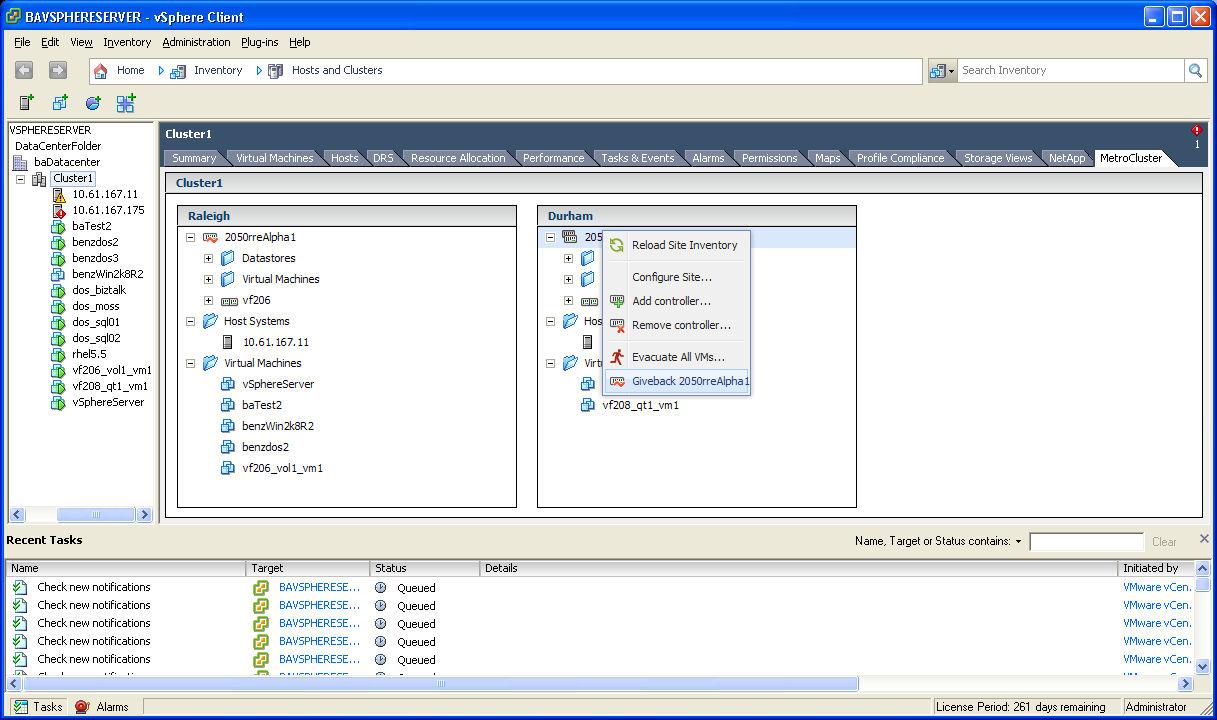

  • un plug-in graphique intégré finement dans vCenter pour piloter la bascule manuelle du MetroCluster : le « Easy Button », il coordonne notamment :
§  l’évacuation des Machines Virtuelles d’un site à un autre site (nécessite VMware DRS),
§  le passage des ESX/ESXi en mode maintenance.
